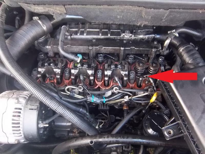

Bonjour, ça y est... premiers soucis :(
Le mécano veut changer la culasse pour une vis cassée au niveau culbuteur..
Qu'en pensez vous ? (voir photo)

... 2 Boulons plus exactement. [support culbuteur] Merci pour la question frangin! ;)

Pas besoin de remplacé culasse pour cela,
Cela se répare, en plaçant des filets rapporté.
Même sans dépose de culasse.
Suffit d'avoir le matho's pour ce placement.
Mais pas de réponse ici, car cette page est pour une présentation uniquement.
Car cela est HS, en plus, plusieurs membres pose des questions !!
BelMeca, tu ne trouvent pas que cela devrais est divisé ??
PapyKy.
Modifié par PapyKy, 28 April 2015 - 04H32.
