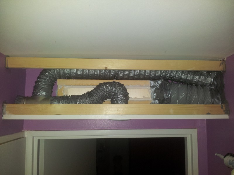

voici la bouche du couloir
Image attachée: VMC_4.jpg

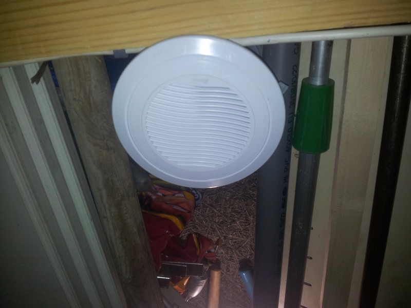

la bouche d’insufflation Diam 125 dans le garage
Image attachée: 20150205_201801.jpg

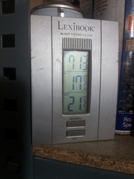

La preuve en image
In = température du garage
Out = température de la sortie de la bouche d’insufflation
Image attachée: Temp.jpg

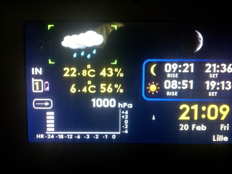

la température extérieur au même moment
Image attachée: Tempext.jpg

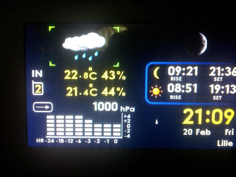

La température de la pièce d'ou est tiré l'air ambiante vers le garage
Image attachée: TempAmbiante.jpg

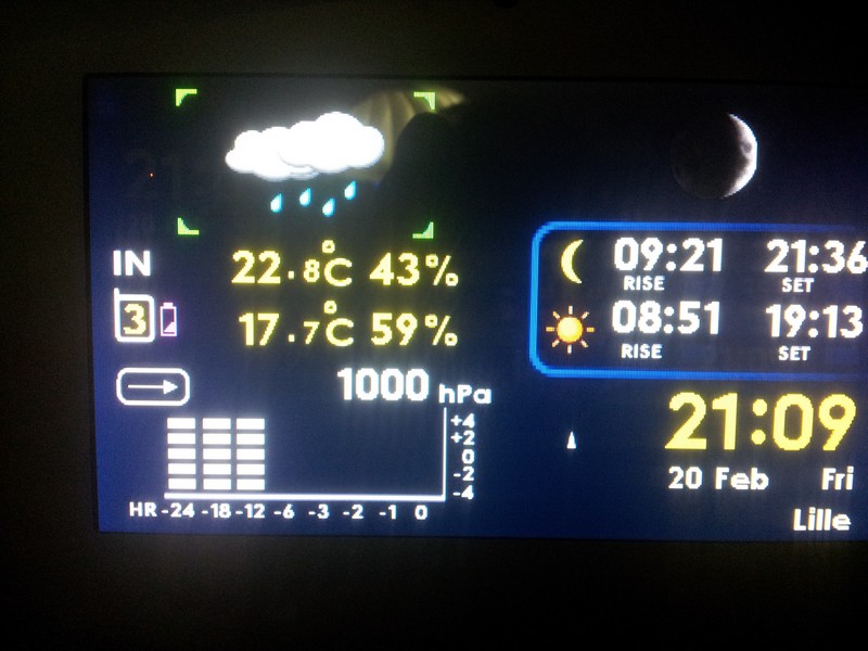

et enfin la température d'une autre sonde du garage (à l'autre bout)
Image attachée: Garage.jpg
