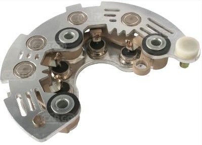

Un test simple, le matin, avant de démarré, test au voltmètre la batterie, surement inférieur a 12 V,
Met la main sur l'alternateur pour savoir si celui-ci est chaud ??, par ce temps moins de 10°,
si celui ci est tiède plus de 10°, c'est que une diode laisse passé le tension et décharge la batterie.
Pont de diode HS (6 diodes)

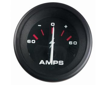

L'idéal serais un ampéremètre sur le câble batterie pour savoir si charge ou décharge de la batterie,
Dans le câble entre l'alternateur et Image IPB la batterie câble de +/- 10²
Pas dans le câble batterie vers le démarreur, (+ 50²)
Le plus facile c'est une pince ampèremétrique.

Peut aussi mourir jeune, non ?.
Surtout quand on place des diodes de 30 Ah a la place de 70 Ah.
