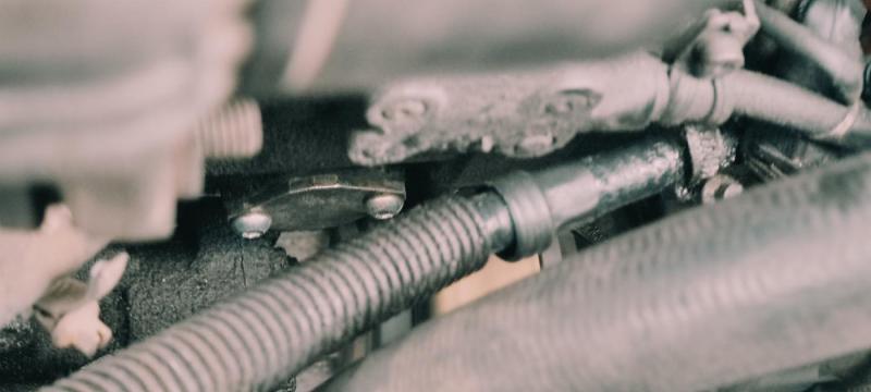

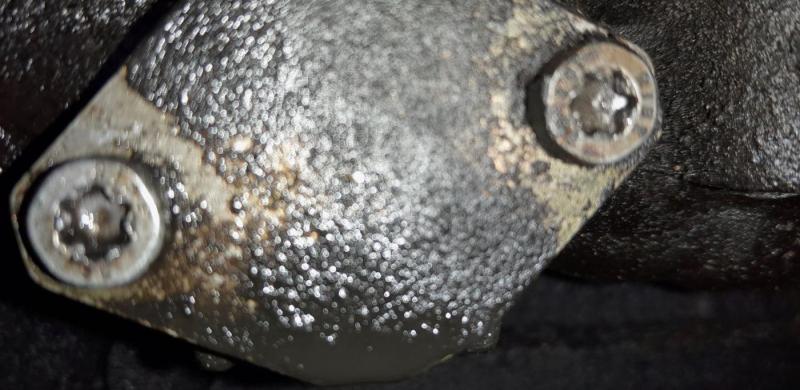

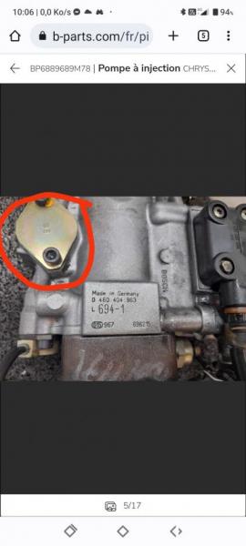

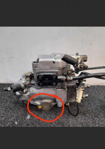

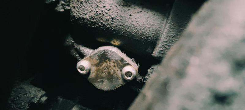

Bonjour à ce jour je m'en remets à vous j'ai une fuite goutte à goutte à ma pompe d'injection que je voudrais résoudre je voudrais savoir s'il était possible de changer quelconque joint qui se trouverait sur la pièce entouré rouge sur la photo , si oui peut-on démonter la pièce sans que le gasoil ne s'en échappe moteur à l'arrêt bien sûr car la fuite ne se fait que moteur allumé, quel type de joint se trouve derrière et où peut-on le trouver

tu est sur que c'est de là la fuite ?

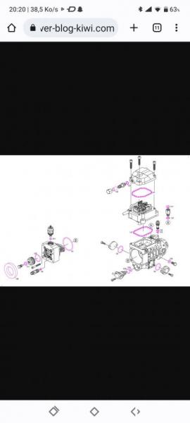

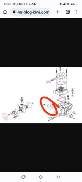

Bonjour oui je suis sûr de là où est la fuite après avoir pu filmer avec mon téléphone moteur allumé et quelques heures passées sur internet j'ai pu repérer le type de joint qu'il faut que je remplace, ma pompe est une Bosch et voici une vue éclatée de tous les joints qui s'y trouvent , j'ai entouré en rouge le joint en question auquel il y aurait une fuite, je vois pour démonter ça demain en sachant que j'ai la pochette de joint à la maison

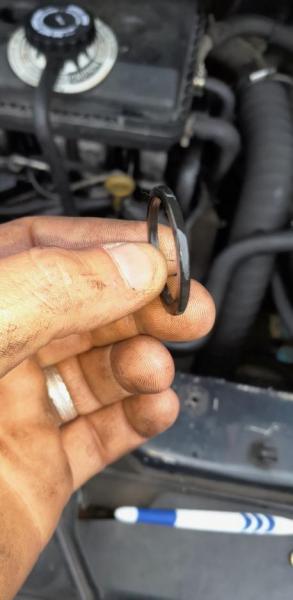

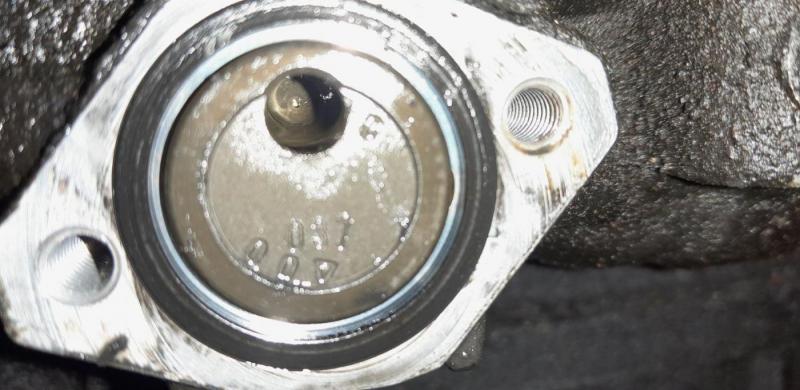

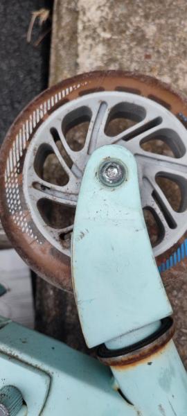

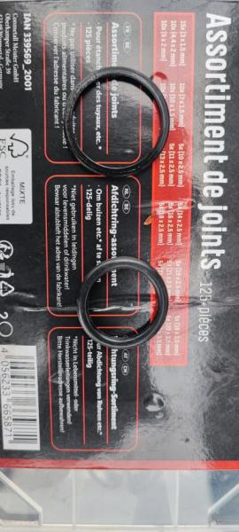

Bonjour à l'heure actuelle j'ai réglé mon problème de fuite😁, sur laquelle j'ai passé plusieurs heures sur des tutos sur YouTube bien explicative, j'ai donc changé le joint qui était craquelé très usé complètement aplati je les changeais par un joint torique de même dimension, j'ai même changé les deux vis de type etoile qui pour le démontage ce sont un peu foirée et remplacé par des vis de même gabarit et même filetage de type BTR venant d'une trottinette 🤔 , j'ai bien nettoyer le tout avec un chiffon et remonter le tout avec le nouveau joint, résultats plus de fuite totalement sec, même après 15 minutes moteur tournant plus aucune goutte de gasoil n'y apparaissait alors qu'au bout de 2 minutes cela commençait à goûter malgré un resserrage préventif que j'ai effectué , je joins quelques photos, merci à vous
