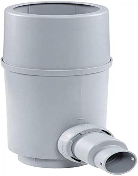

Posté 10 March 2023 - 06H47
l'eau qui va arriver de la gouttière sera déjà filtré, donc normalement pas de flottant (ou très peu)
voila le filtre que je vais mettre sur la gouttière en 100mm (déjà en ma possession)
Image attachée: filtre.jpg

  • 4424 messages
Posté 10 March 2023 - 07H01
Cela est très bien en entrée d'eau, dans le systeme,
mais il tu en aura toujours, comme les œufs de moustique qui flotteront dans tes bacs :wub: :wub:
Il te faut toujours une sortie d'eau de trop plein pour les évacués,
en plus des hydrocarbures des gaz d"échappement, surtout en ville,
et c'est mon cas avec la piste d'avions qui sont a 500 mètres de chez moi. :ph34r: :ph34r:
