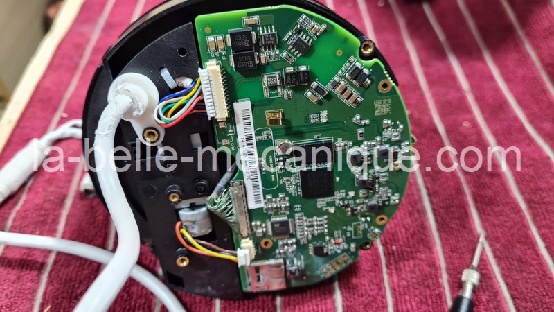

J'ai ma caméra motorisé Dahua (coté jardin) qui prend l'eau depuis quelques temps, bizarre pour une caméra extérieur (4ans)
Le résultat est que: soit elle reboot avec les paramètres par défaut (plus de réglage personnel et IP qui change) ce qui n'est pas terrible pour de la vidéosurveillance ou le PTZ ne fonctionne plus
je l'ai démonté hier et je vais refaire sont étanchéité
coté circuit imprimé, j'ai trouvé un vernis spécial pour l'électronique, cela rend étanche les circuits imprimés, et même les bobines style alternateurs, etc. (produit a garder sous le coude car il est très polyvalent)
il faut bien dégraisser et sécher (moi j'ai nettoyé au nettoyant freins puis un peu d'air comprimé pour sécher)
il faut mettre 3 couches à 30Mn d'intervalle pour un bon résultat et une bonne isolation
il est incolore, résistance à la température de -40 à +120 °C Dureté finale après : 2 heures
voici la première étape au niveau du capteur vidéo
Image attachée: 20210412_174632.jpg
Image attachée: 20210412_175039.jpg
Image attachée: 20210412_175044.jpg
je laisse sécher, ensuite ce sera remontage du bas pour le démontage du haut
Je croise les doigts pour n'avoir rien débranché, cassé lors du démontage
la suite au prochain numéro

avant de continuer, je voulais voir si elle fonctionné comme avant (si le PTZ fonctionné à nouveau)
pas de chance, le haut fonctionne mais pas le bas, (comme avant son démontage) du coup j'ai démonter tout le bas, tout nettoyé, dégraisser vérifier les connexions mais rien y fait.
le moteur du bas a grippé, il ne tourne presque plus sur la vis sans fin, j'ai tenté du dégrippant etc.. rien
j'ai donc fait tout le haut pour rien :blink:
vu l'ancienneté de la caméra, je vais donc la changer :wacko:
