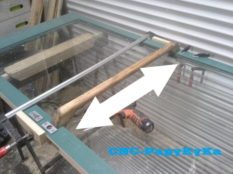

Le cadre de porte réalisé en bois de Peuplier est trop souple,
Les montants s'écartent de 2 Mm sur le milieu de la hauteur au niveau de la vitre.
Et il faut aussi voir pour le placement des charnières qui sera de gros calibre.
Donc réaliser un poignée de poussée est la solution trouvée, pour maintenir en sa largeur.
Comment il a réalisé cela ?? le PapyKy Image IPB Avec du bois de Récup !!.
Il a coupé un morceau dans un plateau de peuplier de plus de 3 Mètres, (2070 + 870 mm),
pour réaliser cette poignée de pouce et les chambranles qui sont a remplacer.
Dans le petit, il a récupéré les deux côtés qui est pas très beau, et raboté pour avoir 27 x 40 mm.
Et couper deux petit bout de 100 Mm coupé à 45° d'un côté,
Pour ensuite les coller sur celui de 820 Mm pour finir à couper les extérieur a 30°.
