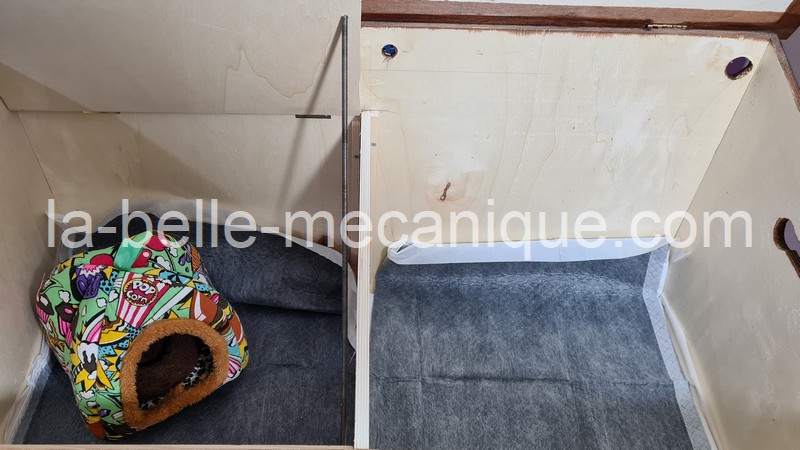

Image attachée: Coussin pour Hérisson.jpg
Image attachée: Igloo pour Hérisson.jpg
  • 5775 messages
Posté 15 November 2020 - 09H22
ça se termine bientôt
Image attachée: Abris pour Hérisson.jpg

Voila, mis a part quelques bricole, cet abris pour Hérisson et terminé, (reste a mettre les gamelles nourriture + eau)
je laisse sécher la couche finale et je poncerais les petites coulures intérieurs des poignets de transport
Le plus gros troues à droite et prévue pour le passage des câbles des deux caméras pour la surveillance (une chambre + une salle à manger :) )
Comme vous pouvez l'apercevoir, des alaises sont prévues pour garder cet abri propre.
