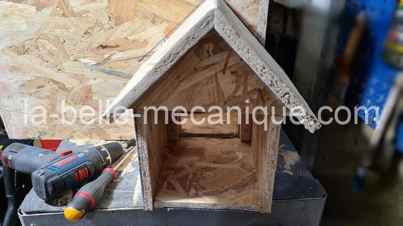

Depuis quelques jours, j'ai remarqué avec ma vidéosurveillance, qu'un hérisson vient chaque nuit dans le jardin pour manger ce qu'il y trouve
Étant un fervent défenseur de la cause animal et amoureux de la vie animal, j'ai décidé de fabriquer un abri pour ce nouvel ami, je suis donc allé chercher des planches d'Obd 3 ce jour et je me suis mis à la fabrication de cette petite (grande) maison pour lui permettre d'hiberner tranquillement dans mon jardin
Ayant un NVR (appareil de vidéosurveillance) de grande qualité 4K avec 32 canaux, je vais fixer dans cet abri une caméra 3 MP avec IR 950 NM (infrarouge non visible pour l'œil)
Si j'arrive lui faire élire domicile je pourrai le surveiller tout au long de son hibernation et pourquoi pas lors de son accouplement et future naissance de ses petits
Je tente déjà de l'apprivoiser en lui donnant des croquettes pour chat (les hérisson adore cela) ainsi que de l'eau (surtout pas de lait)
Elle n'est pas fini mais déjà bien avancé l'entrée décalée avec la séparation à l'opposé est obligatoire pour le protéger des chats par exemple, car ils ne peuvent dans ce cas pas y entrer ni tenter d'attraper le hérisson avec la patte puisque la distance est trop grande
La dimension de cette maison fait 60x60 et la surface habitable (endroit protégé) et de 40x40

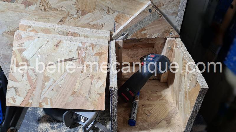

Merci Papy, je ne pourrais pas la terminer ce jour, car il me manque un peu de OBD3 pour le toit, j'ai bien du bois mais il ne résistera pas aussi bien que l'OBD3
je vais peaufiner un peu ce qui est déjà fait et construire le sas d'entré ce jour et installer la boite de dérivation étanche pour le câblage de la caméra si j'ai le temps

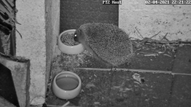

voici une capture de mon futur locataire (je l'espère) je l'ai agrandi très fort c'est pour cela qu'elle n'est pas de très bonne qualité et en plus c'est en infrarouge et filmé avec un téléphone sur un écran

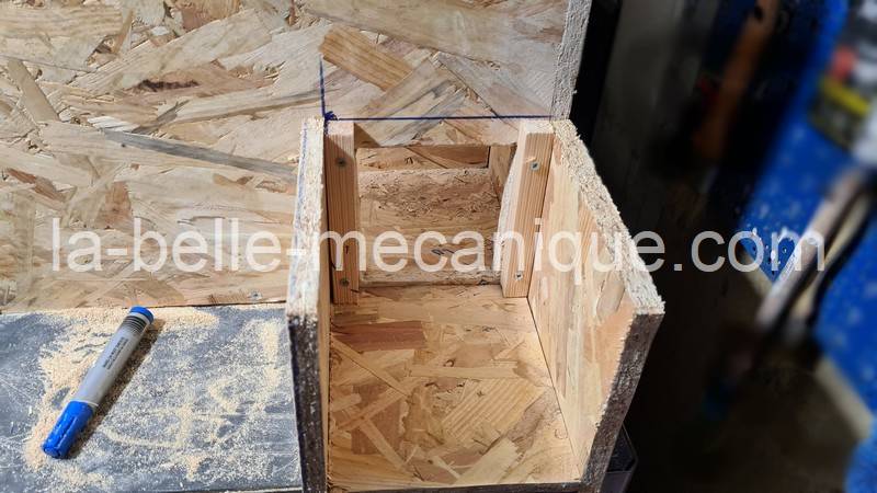

Le travail de ce jour !
j'ai construit le Sas d'entrée avec le bois qu'il me restait

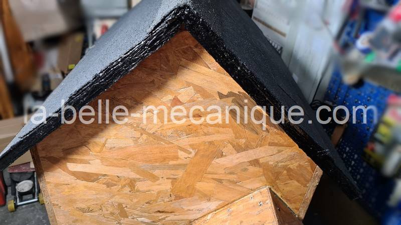

C'est bientôt terminé

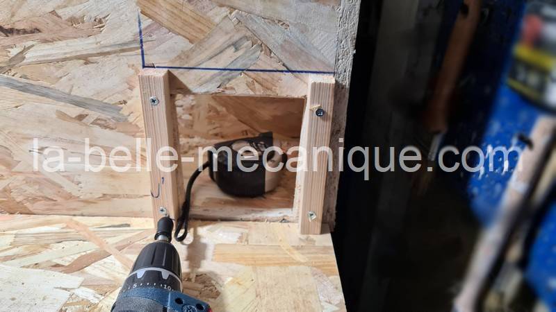

La boite de dérivation pour protéger la connexion de la caméra est en place ainsi que le toit
j'ai commencé a passer la protection sur le devant est un coté, le toit sera fait en bitume noir

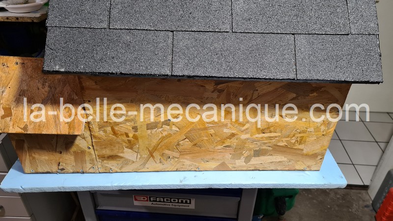

Voila elle est terminé, je vais peaufiner quelques bricole demain et surtout préparer le terrain pour la poser si il ne peut pas trop !
je vais coller en dessous de la cabane un polystyrène extrudé pour isoler le sol du froid et de l'humidité

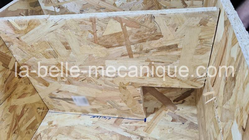

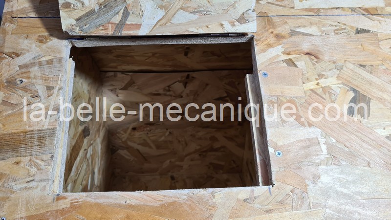

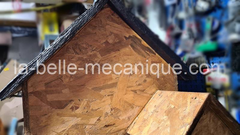

La cabane est pratiquement fini, mais je suis plus long que prévu, car j'ai modifié l'intérieur,
il y avait un grand espace de perdu, j'ai donc abaissé la cloison du tunnel pour y faire un étage pour y mettre la nourriture est l'eau, (il aura donc salle a manger + chambre) :P avec un petit escalier pour y accéder
mais du coup, j'ai du faire une ouverture pour accéder à cet espaces pour mettre la nourriture et lui donner à boire
je vais du coup mettre une deuxième caméra pour le voir boire et manger ( dans sa salle à manger) , comme j'ai pas mal de caméra qui ne servent pas (1080, 3 Mp, 4 Mp, autant les exploiter
j'ai aussi posé le shingles sur la toiture de l'entrée du tunnel
si tout va bien elle sera fini ce vendredi,

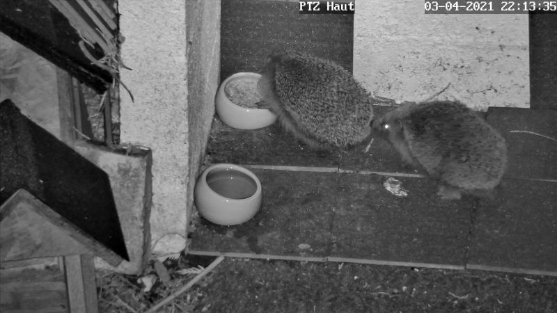

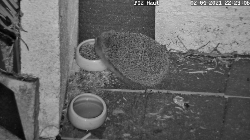

vous verrez, j'ai fait un étage avec une rampe, j'ai strié la rampe pour pas qu'il glisse dessus, j'ai ajouté une deuxième caméra pour voir l'endroit ou l'on va déposer nourriture et eau,
j'ai rentré des feuilles et les ai fait sécher pour le motiver un peu, le reste sera déposer autour de la cabane (vais pas le border non plus) :D
assez fier de mon boulot, et peut-être vous ne savez pas, mais le Hérisson est une espèces protégé et en voie d'extinction, alors si vous en avez dans votre jardin, il faut les sauver ! Merci ( pas de Lait) eau uniquement et croquettes pour chat (petit chat) c'est l'idéal
