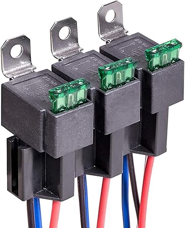

#51 Belmeca
  • 5828 messages
Posté 06 August 2020 - 10H27
Fichier joint  fusibl10-1--579ae04.jpg   75.18 Ko   1 téléchargement(s)

donc 40a et oui je vais utiliser un petit tournevis d'électricien
merci
