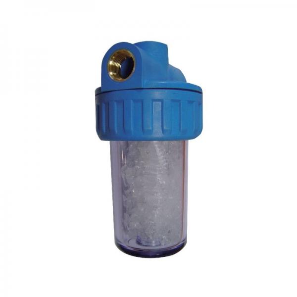

je recherche une solution pour filtrer le calcaire pour le nettoyeur haute pression sans passer par un adoucisseur qui coûte un bras,
j'ai mis cela sur l'arrivé, mais j'ai l'impression que c'est juste une arnaque, car toujours autant de calcaire sur la voiture une fois rincé

N'a tu pas d'eau de de pluie ??, car pas de calcaire !!.
Et en plus cela fait de grosse économie sur la facture d'eau.
