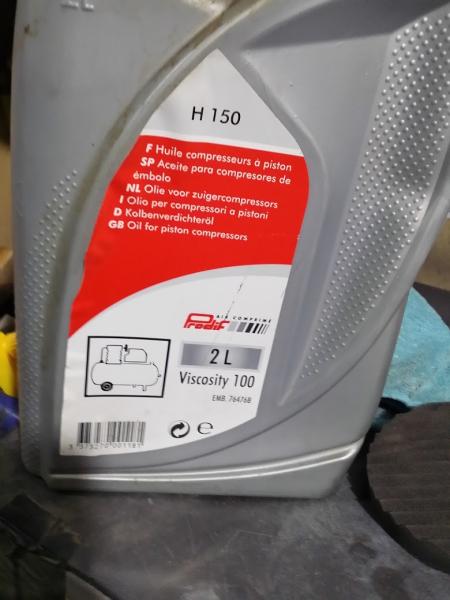

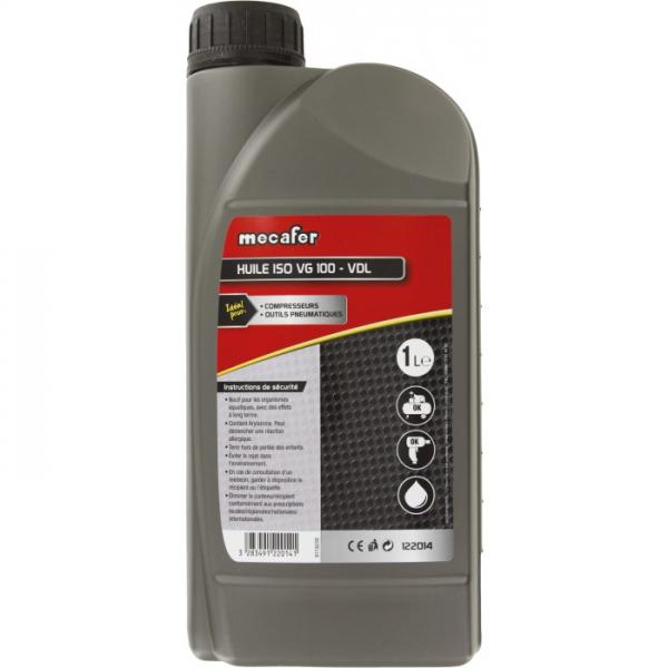

Posté 09 June 2020 - 01H57
Viscosité 100 en huile compresseur, sa correspond à SAE30 si je ne me trompe pas
Applications
  • Grade ISO 68 et 100 : compresseurs à piston
Normes et spécifications
  • ISO 6743 Classification DAB - DIN 51506 VD-L

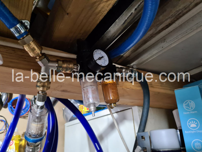

Posté 09 June 2020 - 11H08
Le branchement de l'arrivé dans le garage
un branchement avec huile pour les outils
Un branchement sans huile avec filtrage de l'humidité (exemple pour de la peinture au pistolet)
Image attachée: 20200608_235133.png
Le compresseur dans le cabanon (avec filtre anti humidité)

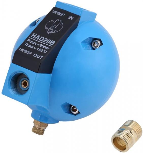

Image attachée: purgeur-automatique-compresseur d-air.jpg
j'ai investi dans ce purgeur automatique pour compresseur, il existe des version électrique, mais j'ai opté pour cette solution non alimenté
d'après ce que j'ai compris, c'est une boule en acier avec un purgeur en bas (manuel) et un purgeur sur le coté (automatique), le système et simple, il y a une grosse balle de caoutchouc a l'intérieur, quand l'eau fait monter la balle en haut, cela bloque l'air qui sort du compresseur pour ouvrir la vanne automatique sur le coté
Malheureusement le raccord fourni et vraiment trop gros, il faut donc que j'y mette un mamelon 1/2 3/4 si j'ai bien vu

par contre ,j'ai pas bien pigé comment fonctionne cette purge automatique :huh:
ça y'est je viens de comprendre ,en cherchant sur le net, c'est pour filtrer l'air en sortie de compresseur pour qu'il soit sec et épuré .
moi je croyais que c’était pour purger la cuve automatiquement après usage, pour éviter l'accumulation d'humidité (le petit robinet en partie basse de la cuve ) .

  • 4497 messages
Posté 18 June 2020 - 04H58
Salut josé.
Comme un purgeur automatique de circuit de chauffage centrale.
Sauf que c'est l'inverse, https://www.maxicour...pneurop-6611-2/
Posté 18 June 2020 - 11H14
oui José c'est bien pour purger automatiquement le compresseur lorsque l'eau et trop accumulé dans la sphère,
l'eau ne restera donc pas dans la cuve puisqu'elle descend dans la sphère au fur et à mesure

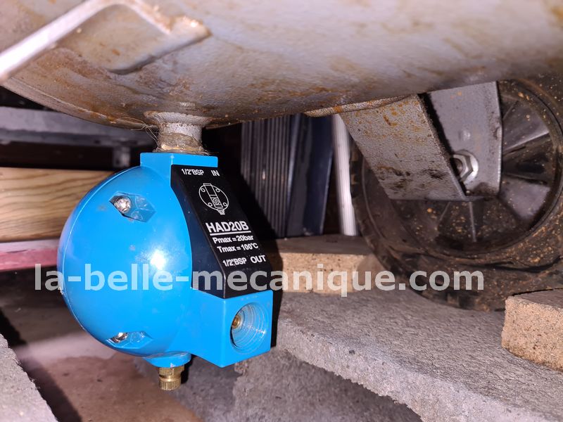

Posté 19 June 2020 - 08H52
Voila le purgeur est en place
j'en ai profité pour faire la vidange et le nettoyage du filtre à air et lui refaire une beauté
par contre le purgeur est mal étudié, il faut surélever un peu le compresseur sinon le purgeur touche le sol avant les roues, ou mettre des roues plus grandes :D
Image attachée: 20200619_195927.jpg
