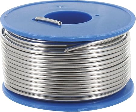

En plus il faut le déplaçant, pour bien étamé, ou avec du fil d'étain/plomb, avec décapant interne.
Soudure 40 % d'étain diamètre 2 mm - Fil 20/10e - En fil à âme décapante - Actifil - Bobine 500 g
