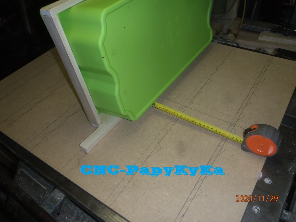

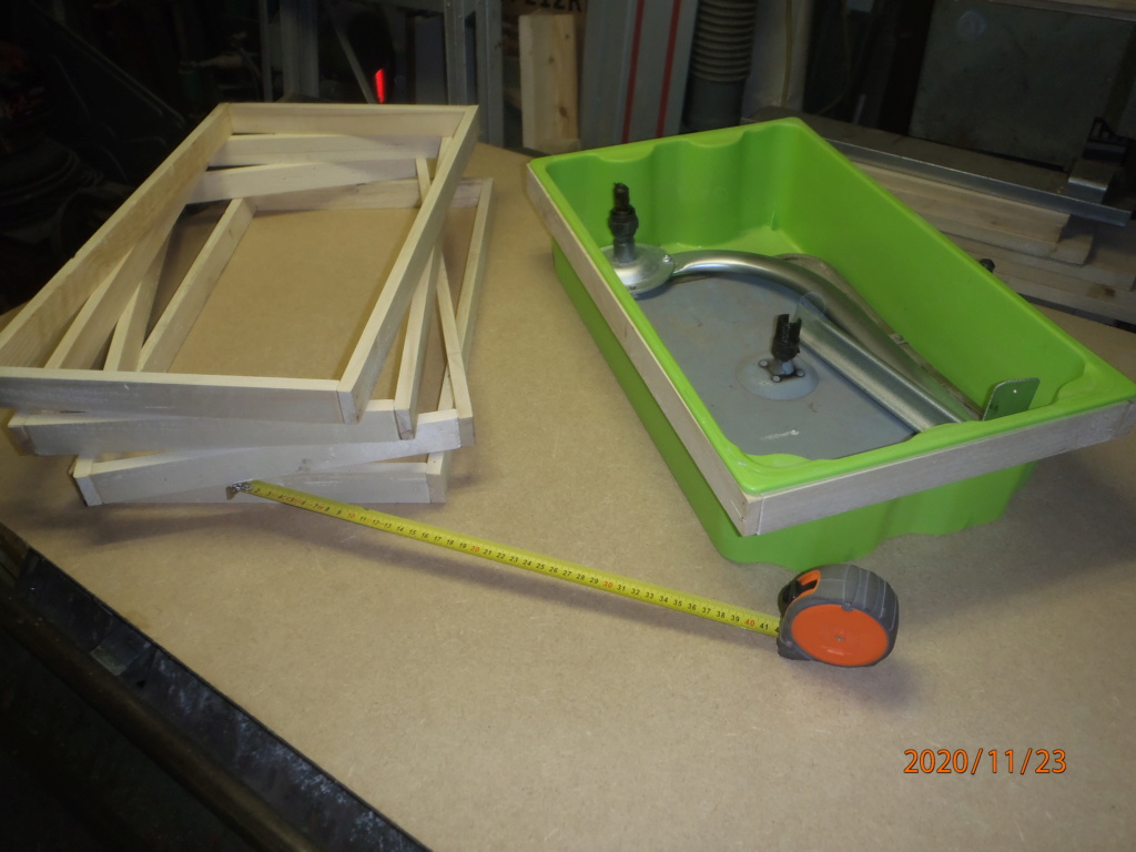

J'ai récupéré des bacs en PVC, de 500 x 300 x 120 Mm.
Les bacs son empilabe par retounement, mais fragile, donc un cadre est fait comme support.
Savez-vous ce qui pouvais etre comme contenu ??? Image IPB Je vous le donne en 1000.
Donc, je coupe, rabote, déligne, du bois de pleuplier (Encore du la récup' gratos),
Pour crée un petit établi d'atelier a roulette qui fera +/- 1.000 x 620 Mm,
Le rangement d'outils divers dans 4 x 7 bacs de haut, qui seront des tiroirs.

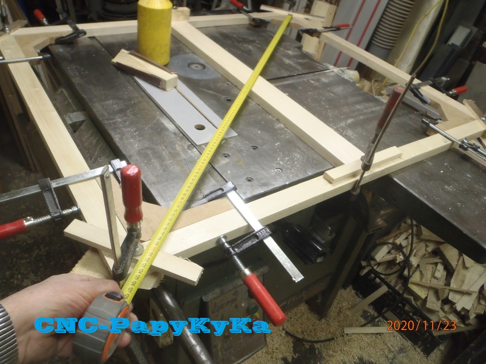

Il faut bien prendre les diagonales pour etre correctement d'équerre.
Le premier des coté est collé, reste a faire les autres, mais ce sera pour bientôt.

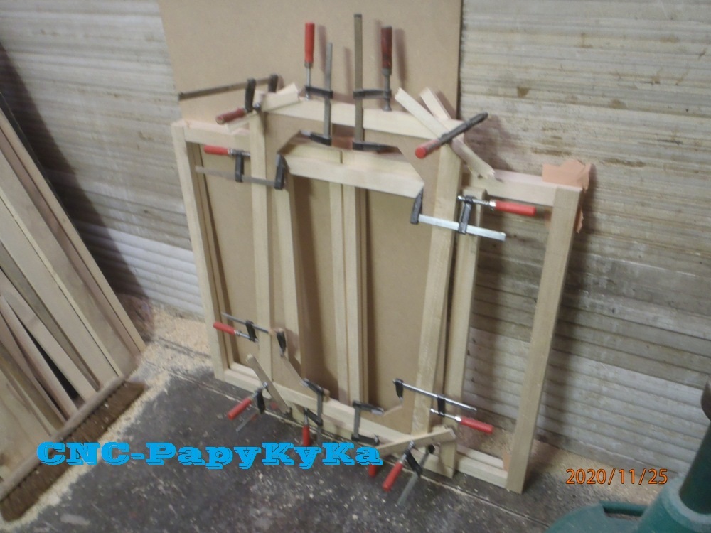

Je viens justement de retiré les presses du premier cadre,
Pour replacer les bois encoller du second cadre sur le premier, et remise des presses.
Une rainure est réalisée pour y placer un 'agglo' de 8 Mm, transversalement, +/- 620 x 830 Mm
J'aurais pu réalisé un autre cadre, mais j'avais celui-là, a +/- a la bonne dimension,
De toute façon il ne ce verra pas car au centre de la 'servante' en verticale Image IPB
J'ai encore deux cadres a réaliser, de 830 x 506 Mm, pour y placer les coulisses.
A plus, pour la suite, PapyKy.

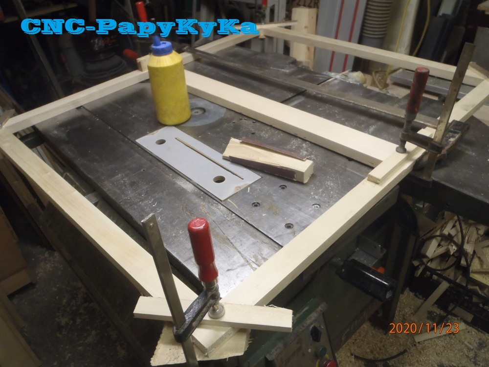

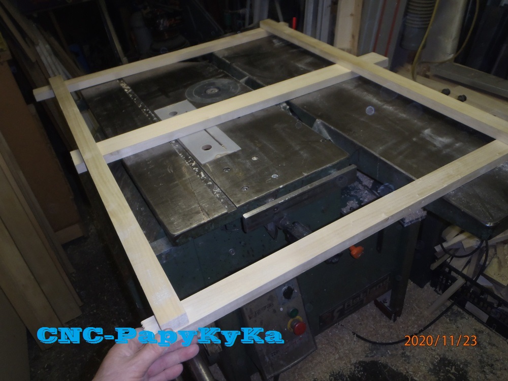

La suite des cadres intérieur. Image IPB

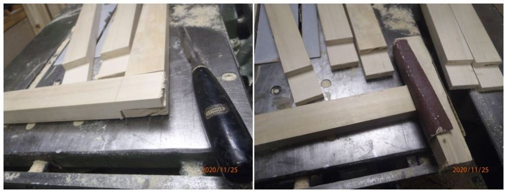

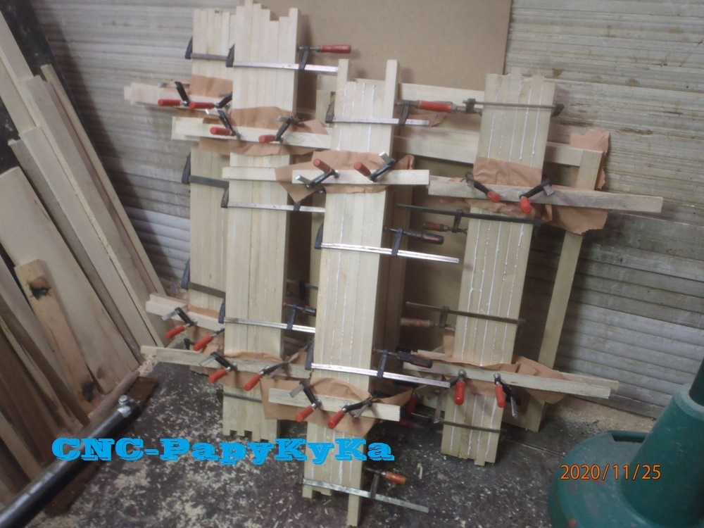

Ajustage des assemblages est parfois utile, le ciseau à bois, l'abrasif gros grains.
Le collage, et le serrage bien a l'équerre. Image IPB
A laissé prendre cette colle quelques heures.

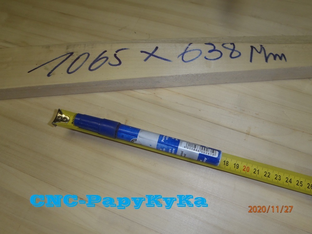

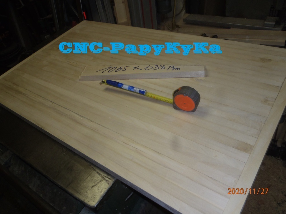

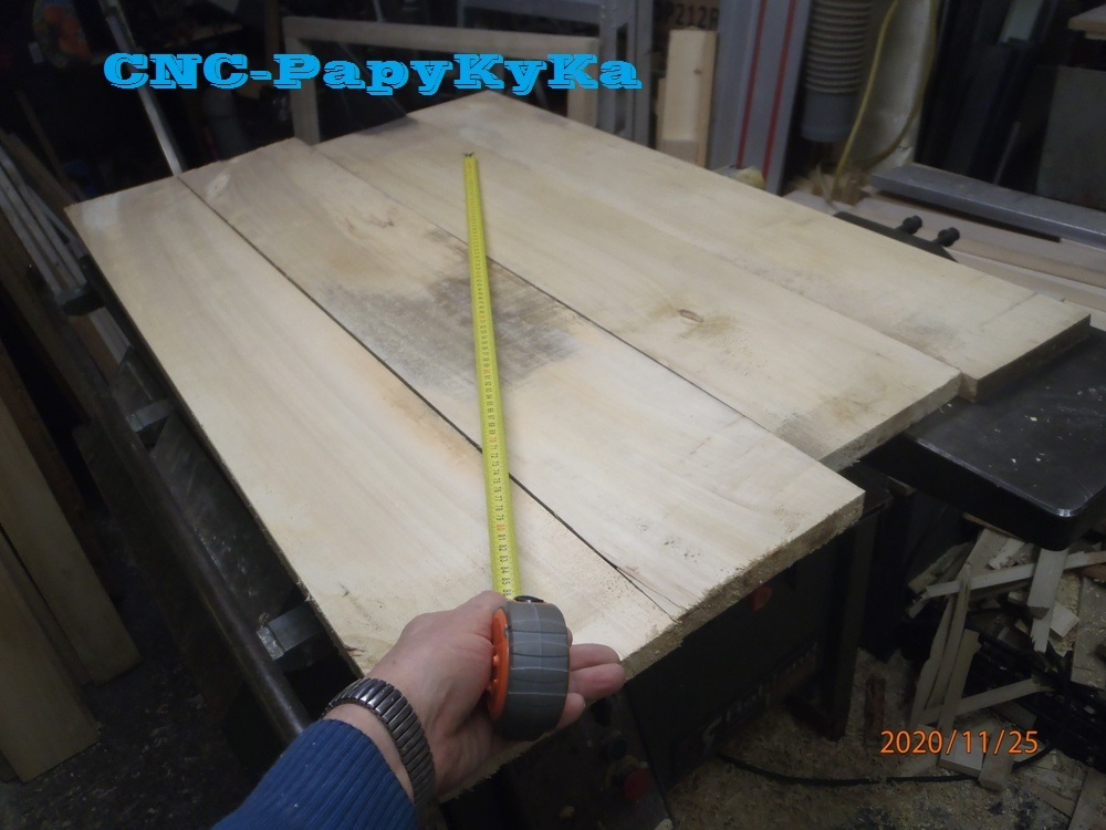

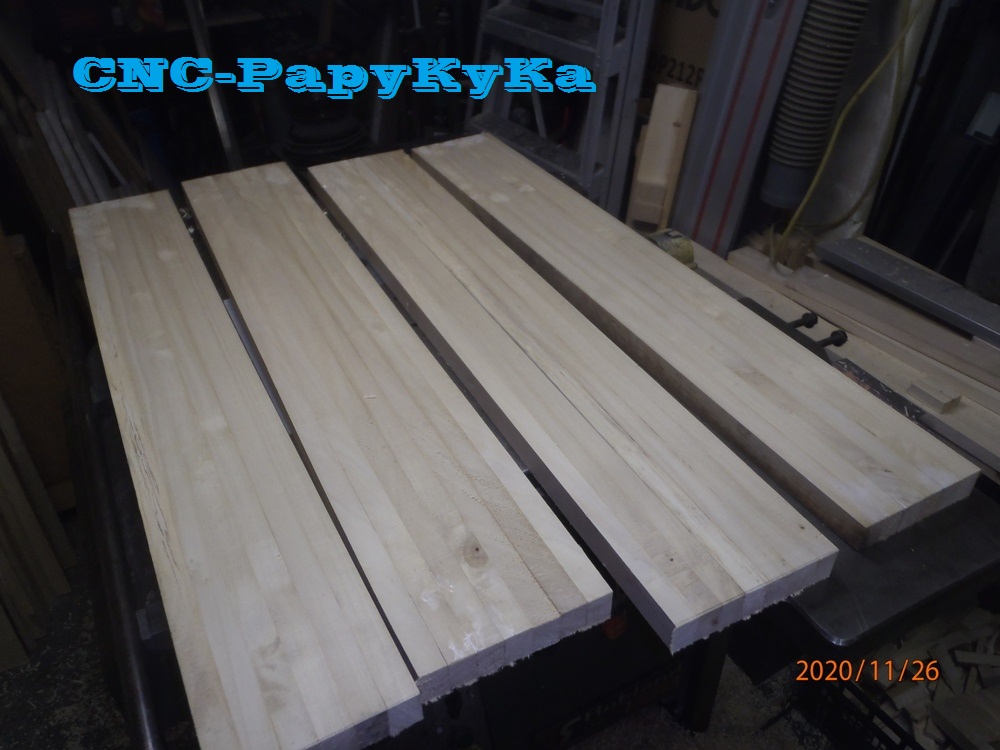

Maintenant, il me faut un plans de travail de +/- 1050 x 630 Mm.....

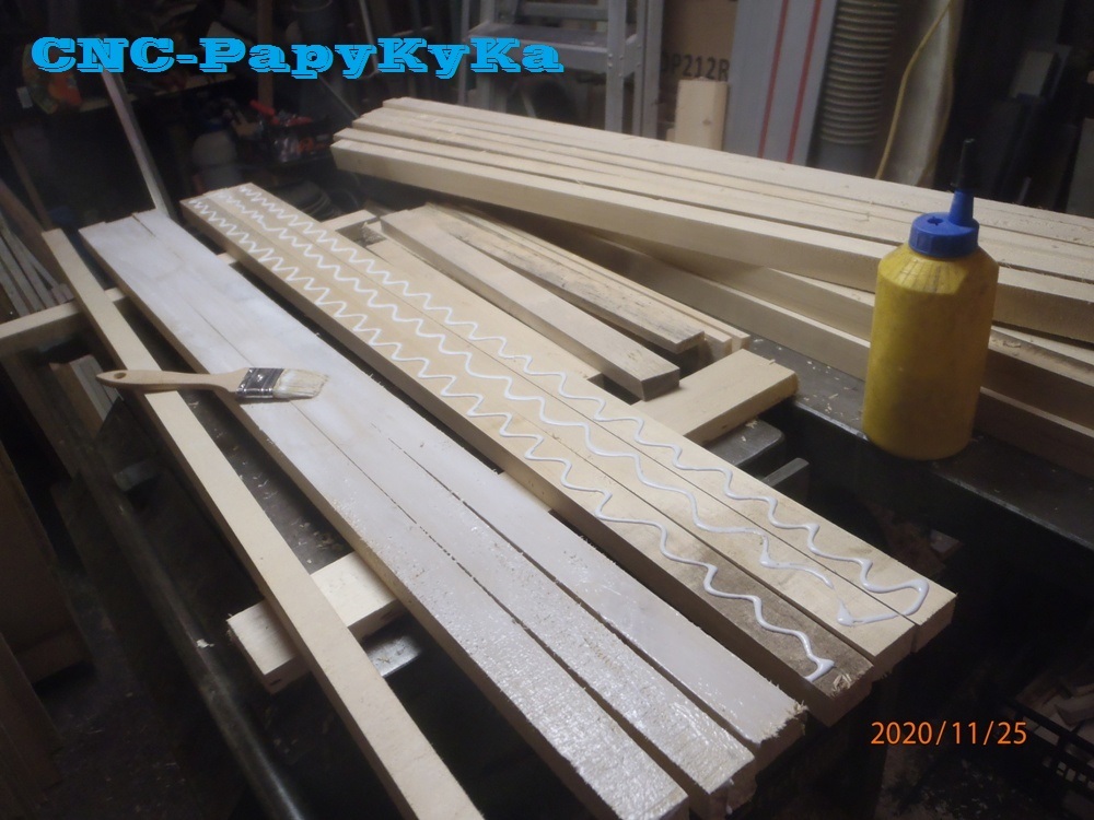

Oui, je pourrais coller plusieurs planches ensemble, mais cela risque de 'gondoler'.

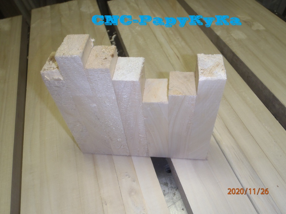

Alors, refendre le bois de 25 Mm d'épaisseur en bande de 37 Mm de large. Image IPB pas moins de 28 lattes de +/- 24-25 Mm.
Pour etre recollée pour crée 4 plateaux de +/- 37 Mm d'épaisseur. Image IPB
Qui seront rabotée a 36 voir 35 Mm, qui seront recollée ensemble.
Pour avoir un plateau fini de 1020 x 630 Mm fini. Image IPB et seront poncé a l'abrasif, pour avoir une surface correcte.

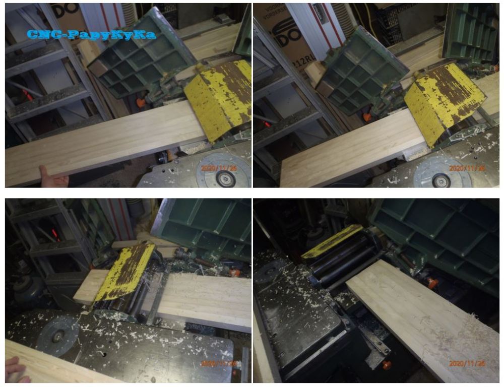

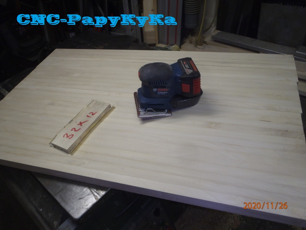

Bonsoir a tous.

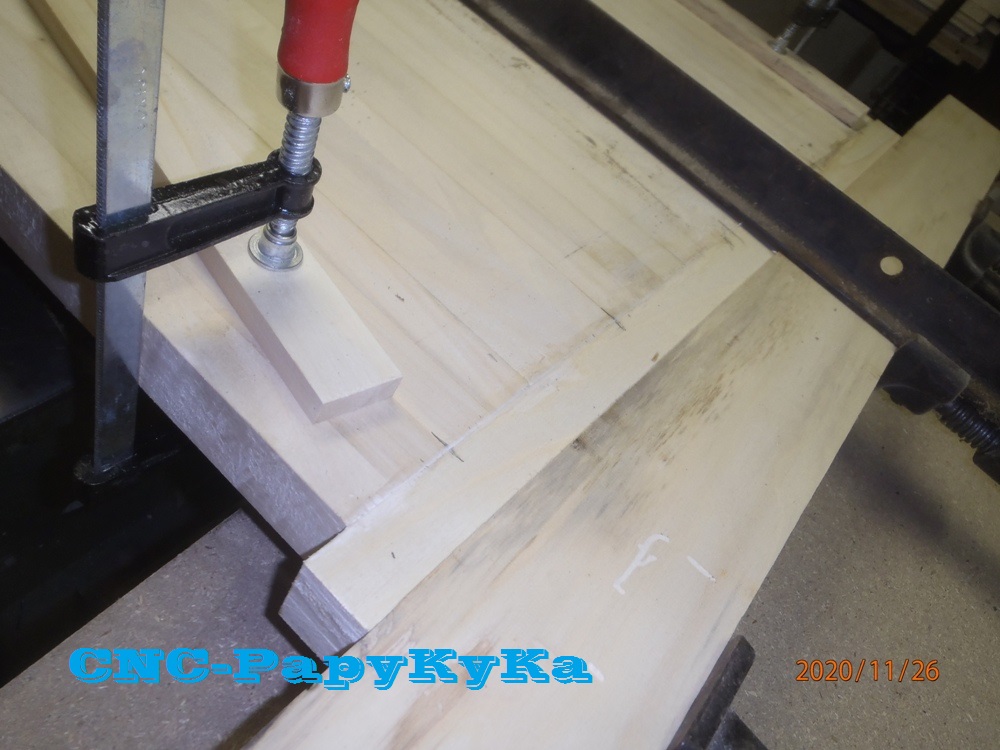

Voila les 4 assemblages sont raboter a 34.4 Mm.
Deux de 6 lattes et deux de 7 lattes, pour avoir au final un plateaux de +/-630 Mm.

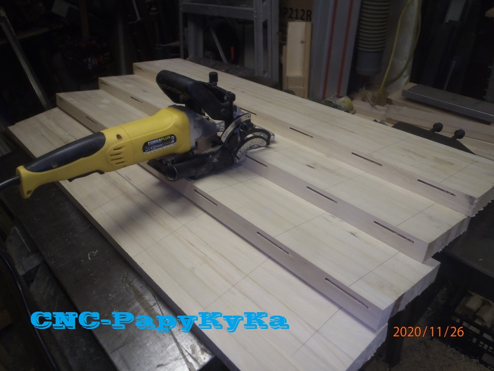

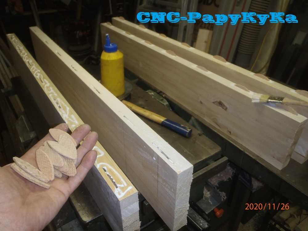

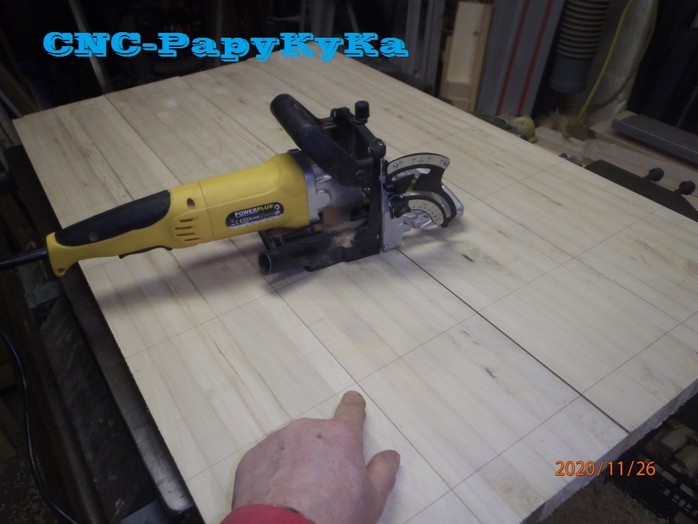

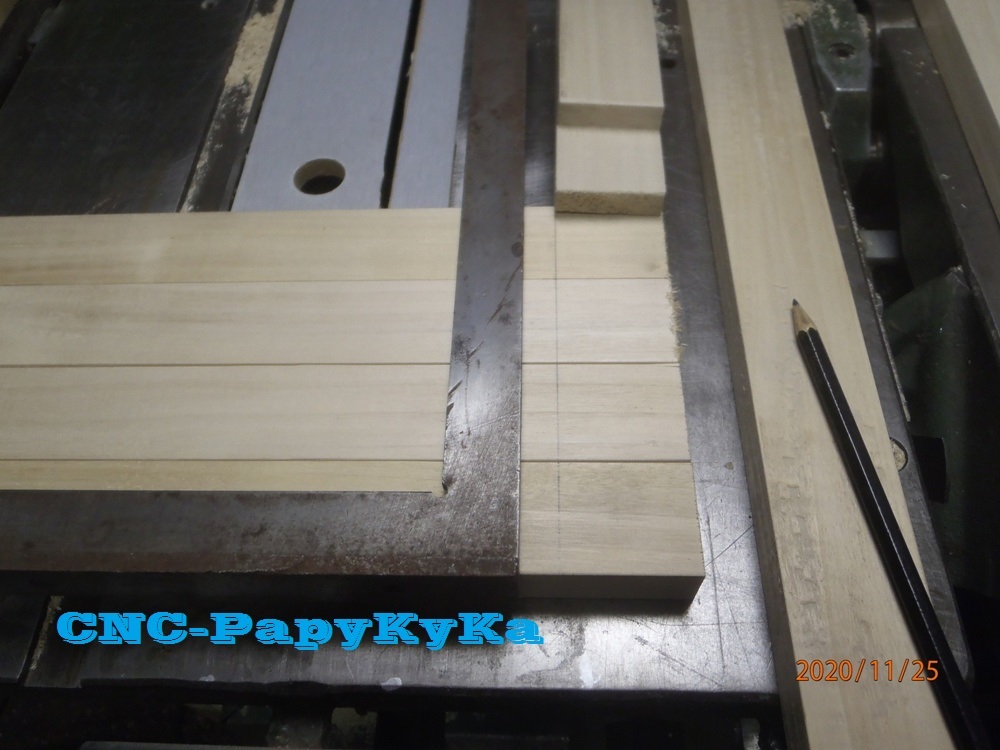

Il sont couper a +/- 1020 Mm de long pour être coller ensemble au moyen de 'biscuits'.
Cela est pratique, car les surfaces entre les planches son bien 'affleuré'.
Des traits sont fait comme repaire pour faire les 'boutonnières' en face l'un de l'autre des planches.
De la colle est mise dans les 'boutonnière et les deux surfaces qui vont ce faire face.

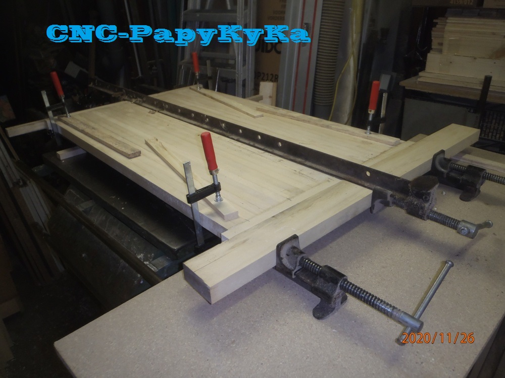

Les bois sont mise sous presses, et les bouts sont maintenu, pour évité tout 'tuilage'.
Un bon gros morceau de bois et une presse a chaque 'jointure', feront l'affaire.

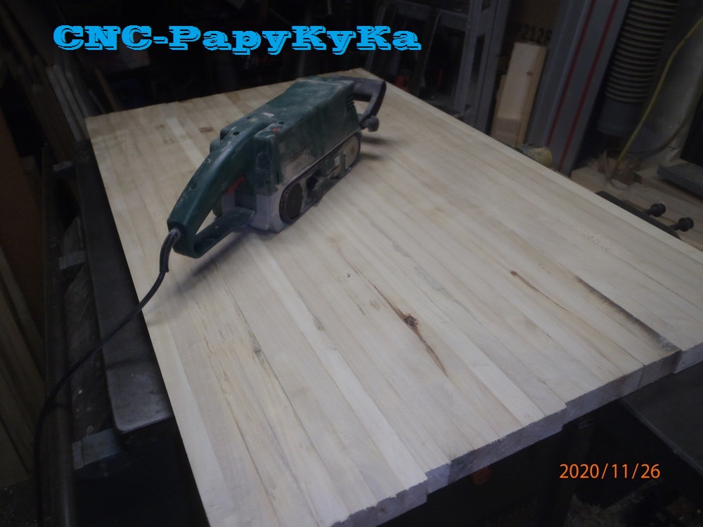

La face la plus belle qui sera au dessus, est surfacée a l'abrasif gros et fin grains.
Modifié par PapyKy, 27 November 2019 - 08H58.
  • 4497 messages
Posté 27 November 2019 - 08H59

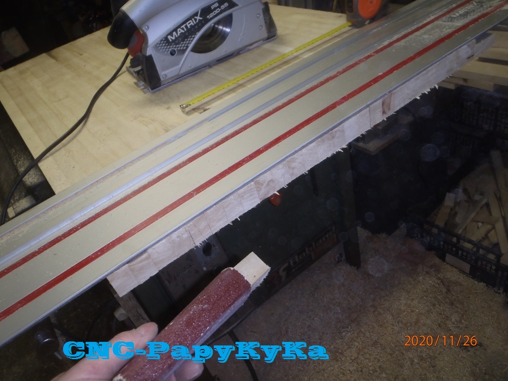

La face inférieur, est simplement surfacée a la ponceuse a bande pour retiré les débordements de colle.

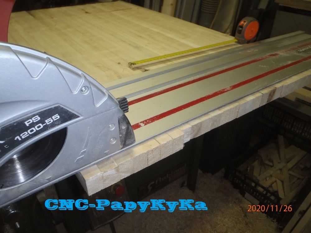

Une coupe de chaque coté est réalisé a la scie plongeante, progressivement.
Les champs ainsi coupé sont passé a l'abrasif, qui seront 'biscuiter' et collé un latte transversalement.
Et mise sous presse en fer 'Té' plus forte, mais plus lourd aussi.
Et de petite presses seront placée pour les maintenir en place sur les 'Té' des grosses presses.

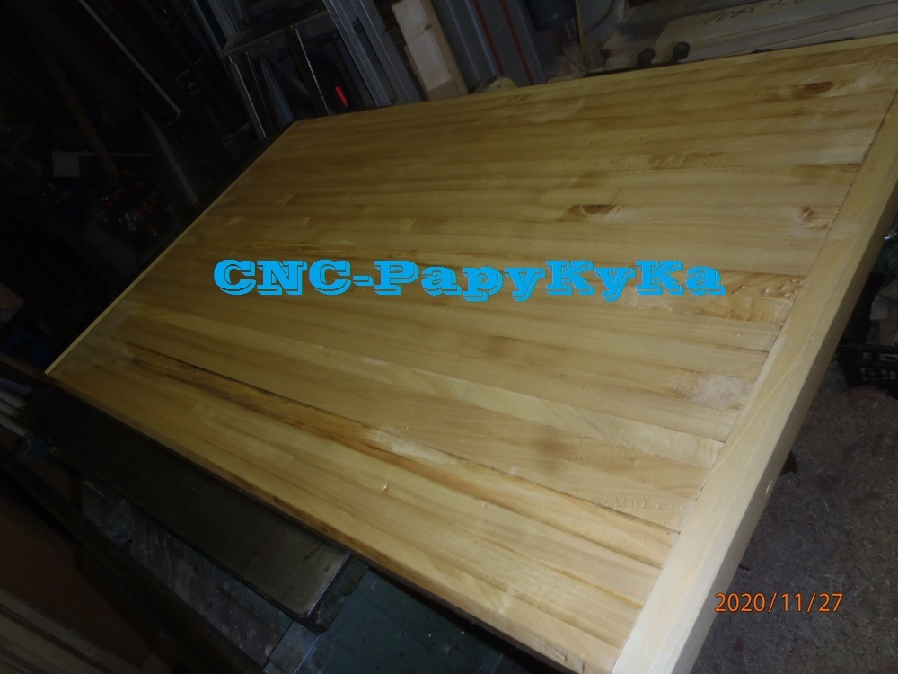

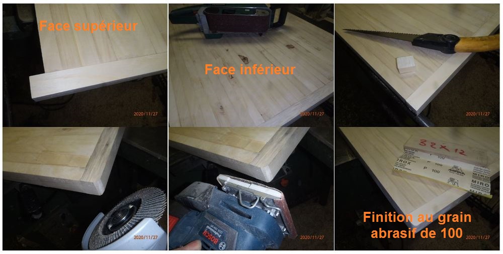

Quoi que, serais bien possible. Image IPB Image IPB l'on trouvais cela chez I..a
Mais pas de cette façon, de l'agglo recouverte de papier recouvert d'un verni (Peut-etre), Image IPB
Ou au mieux de PVC, Image IPB ici la tablette fait 34.4 Mm d'épaisseur de peuplier.
Les coins sont coupé a la scie, arasé a la disqueuse, et fini a la ponceuse orbitale.
Cela fait déjà une grande surface, et en plus c'est pas 'trop' lourds. Image IPB

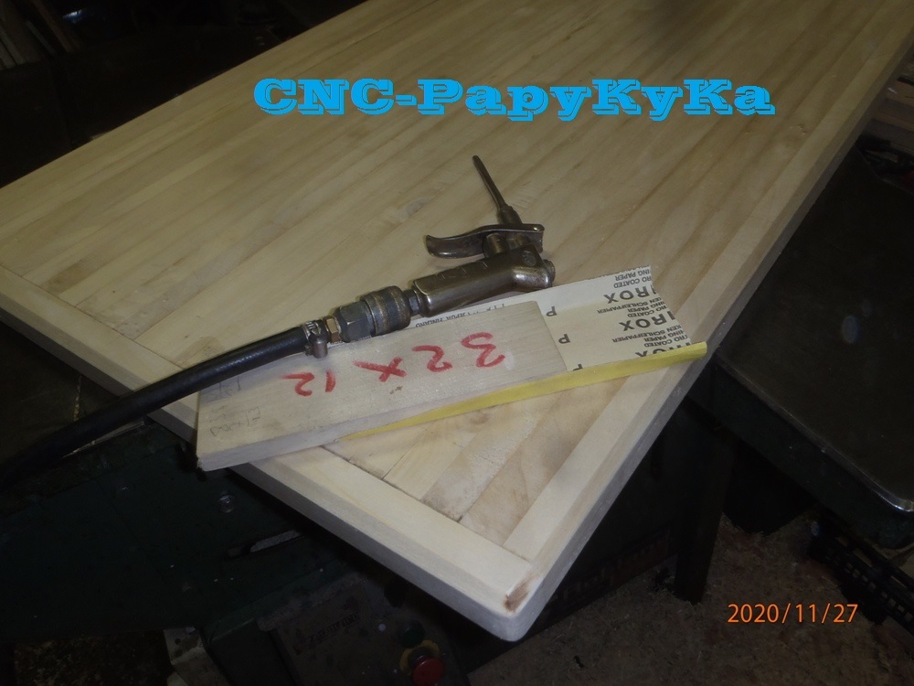

Je vais faire un chanfrein a 45° sur le tour supérieur.
Le premier est trop petit, (3 Mm) comme cela ca fait +/- 10 Mm, c'est bien.
Un dernier coup d'abrasif sur les faces et arrêtes, et de l'air comprimer pour sortie les poussières du bois.

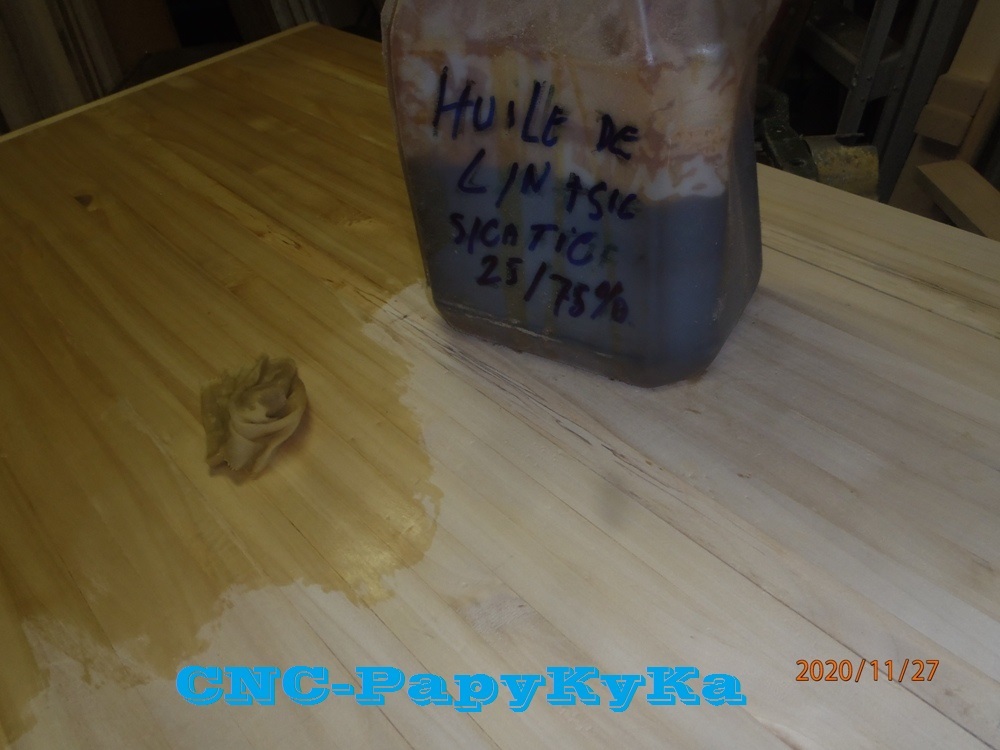

De l'huile de lin siccatives, pour empêcher l'humidité de rentré dans ce bois de peuplier.
Fait au 'tampon', jusqu'a plus 'soif', comme cette huile est siccative elle sécherais très rapidement.
Un petit coup d'abrasif, et une seconde couche sera mise dans les 72 heures , au mieux. Image IPB

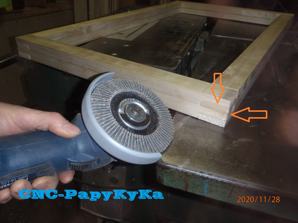

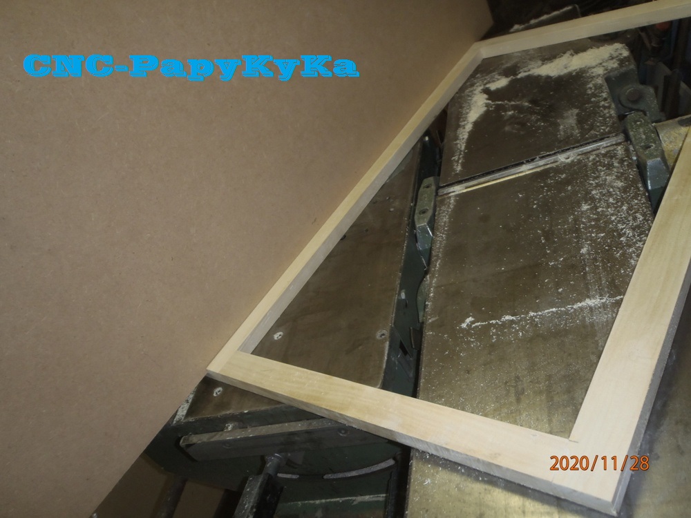

Finition des cadres.....
Réaliser les finition des assembles qui dépasse un peu au disques abrasif.
Termier a surfacer les faces, a la ponceuse et ensuite a la mais ave du '100'.

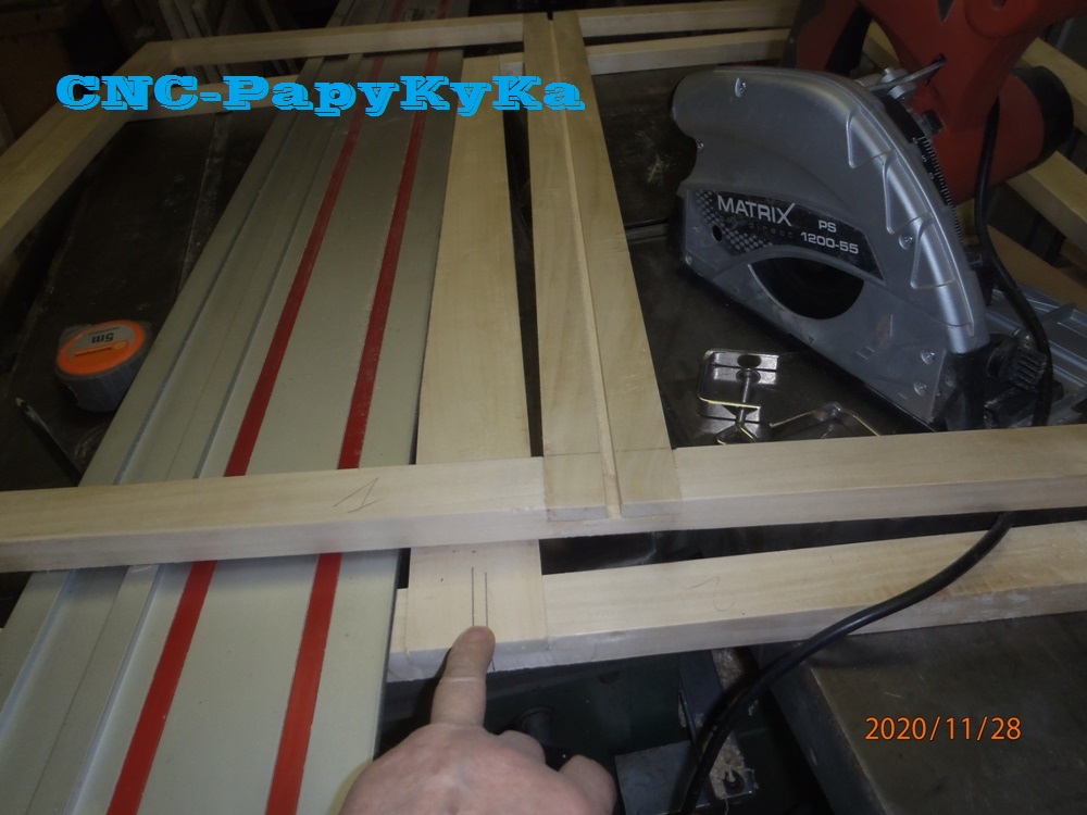

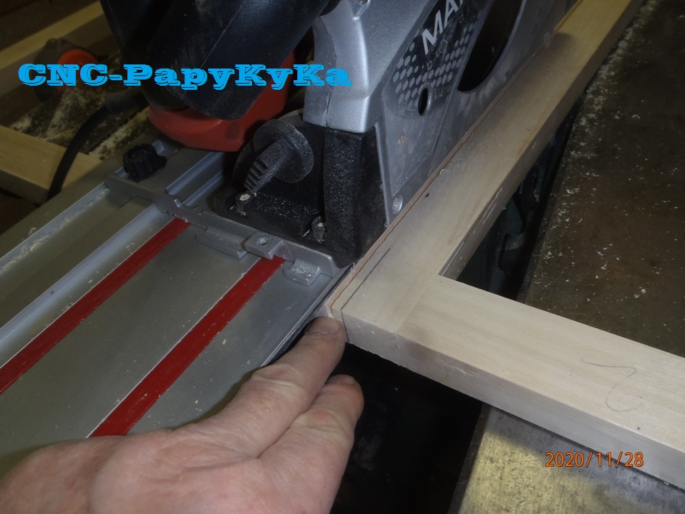

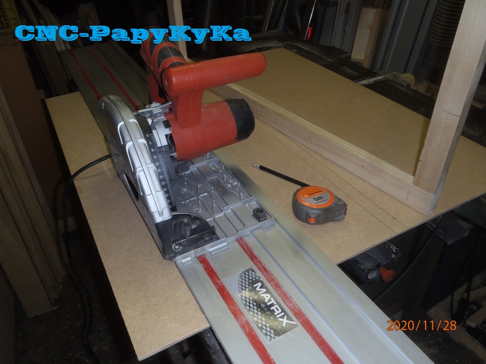

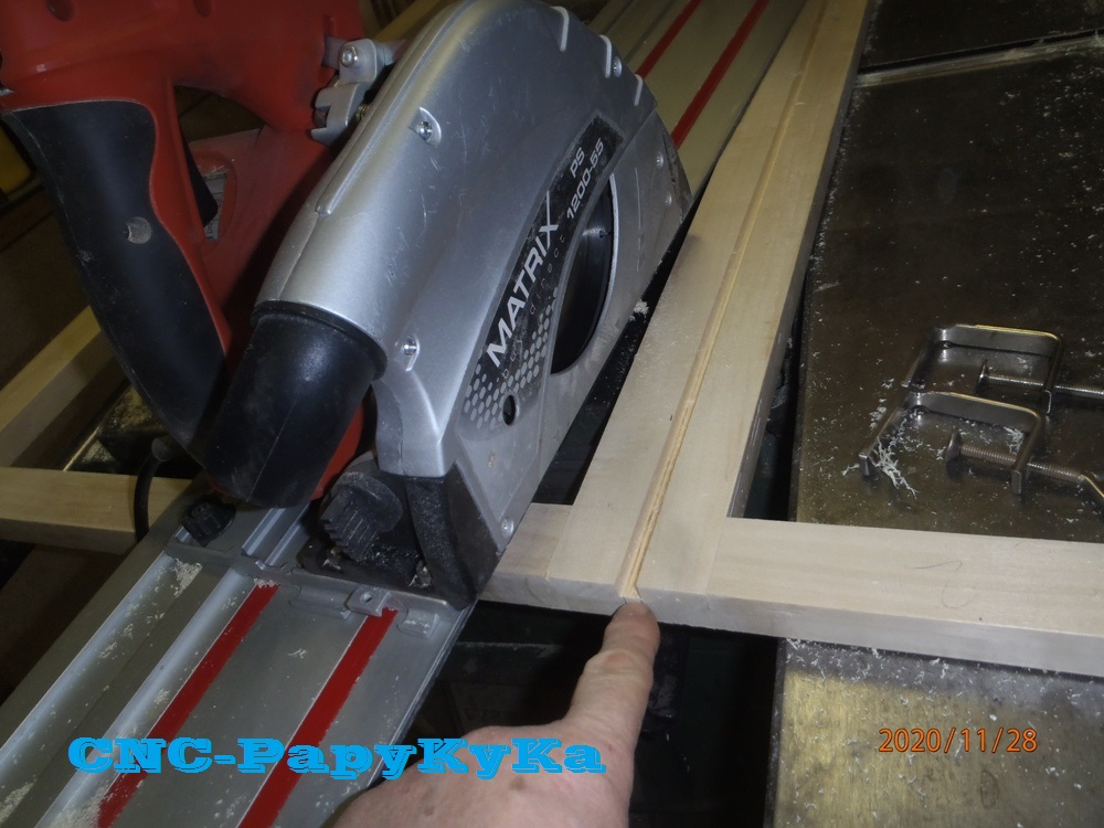

Un oubli de PapyKy une rainure pour y placer un bout de panneau d'agglo, dans l'un des montants. Image IPB
Cette rainure doit être faite a la circulaire a plongée sur guide, (très facile cette machine).
Plusieurs passe pour avoir 1/4 de pouce (6.35 Mm) sur 10 Mm de profondeur.
Cella sera collé, quand le panneau sera coupé a dimension.....

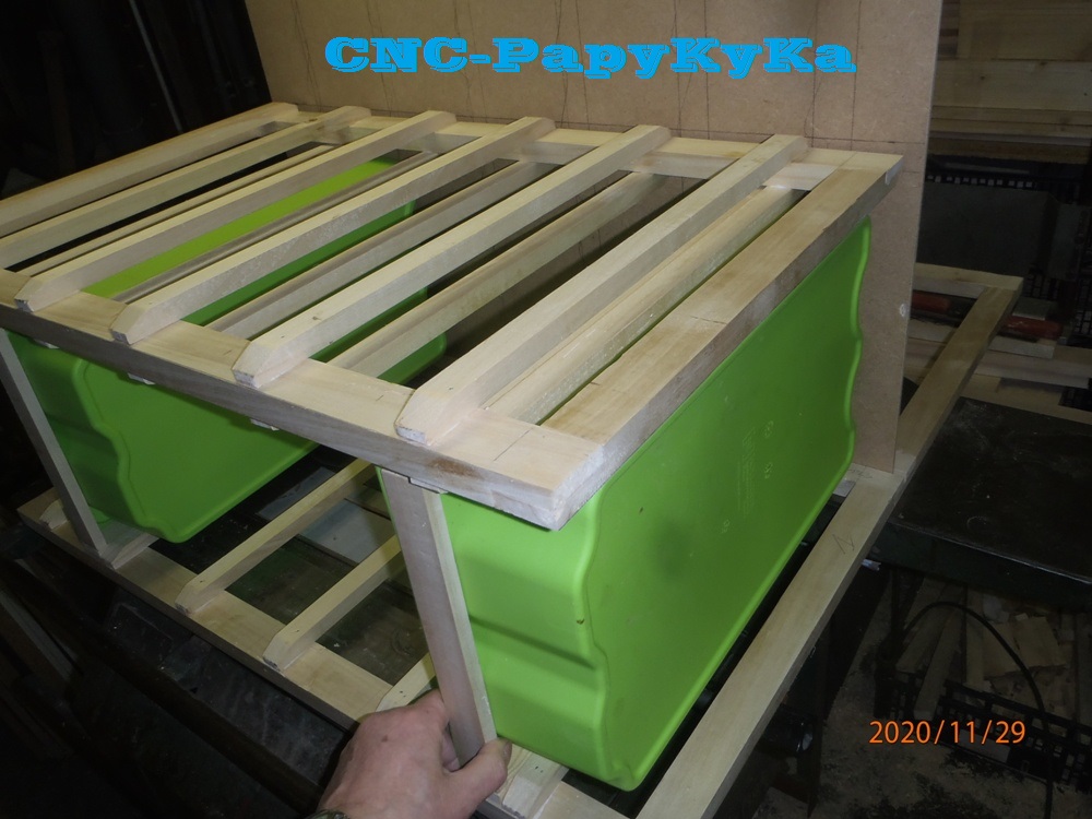

Bien prendre les dimensions des bacs, avec les lattes de pose des futurs trioirs. Image IPB

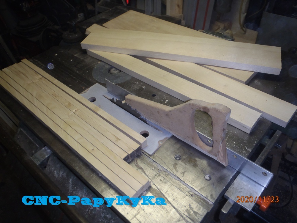

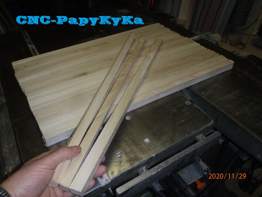

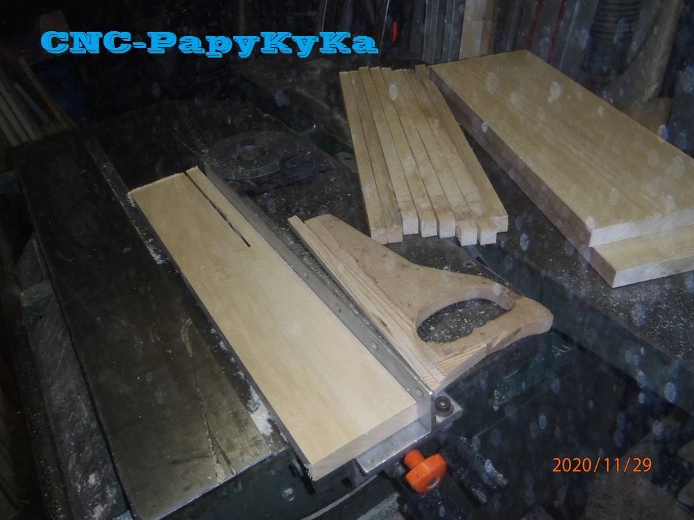

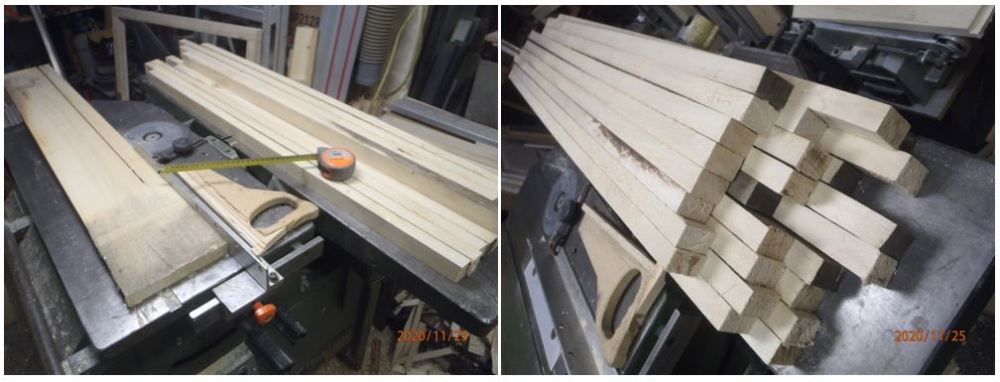

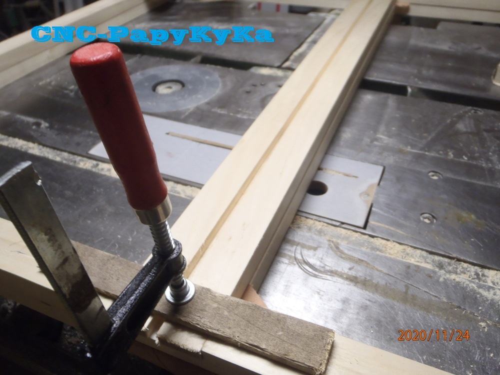

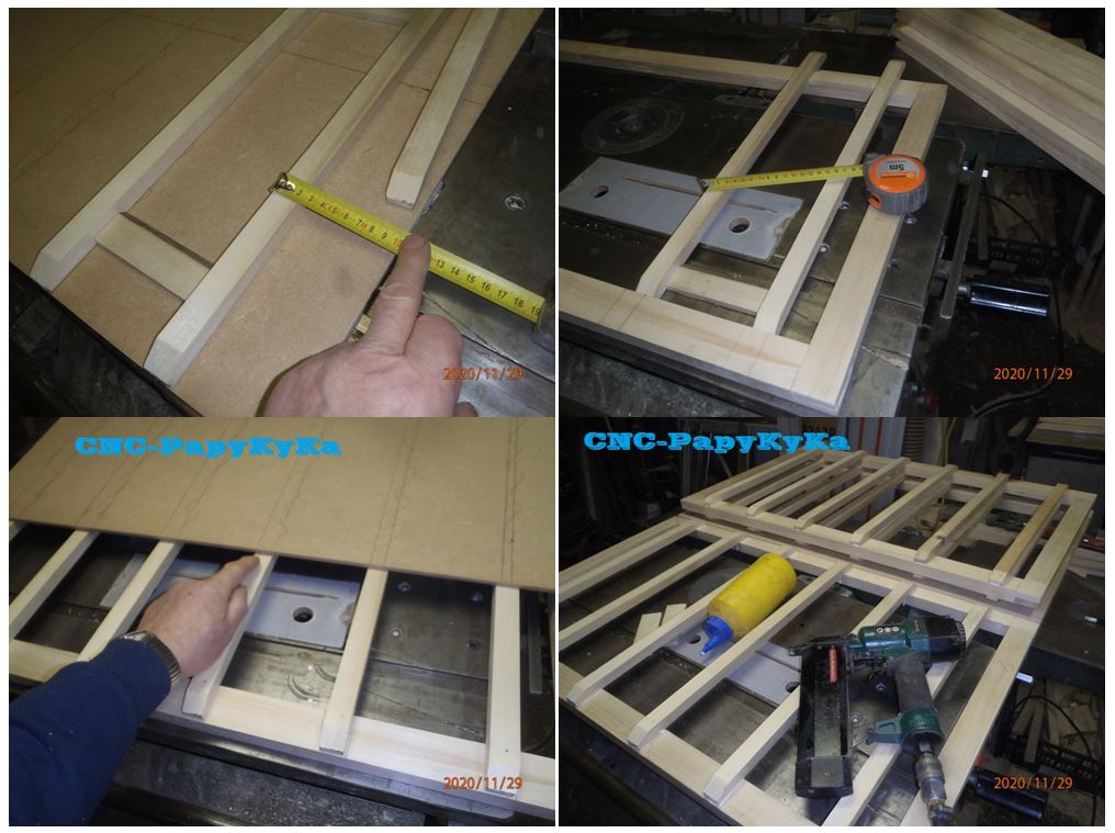

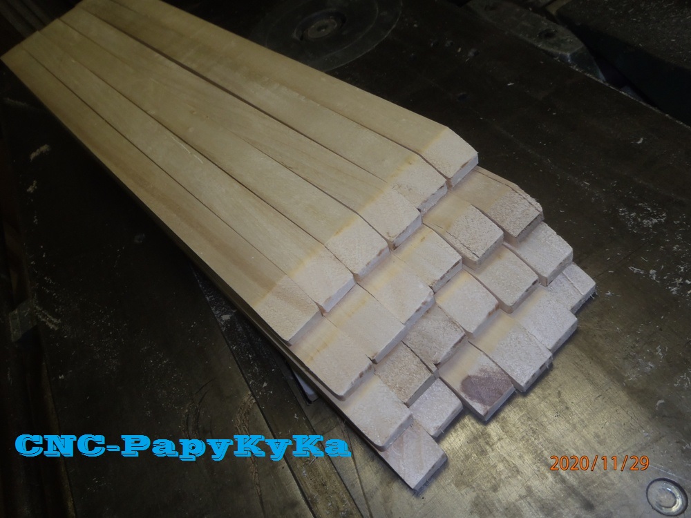

Pour placer les bacs il me faut 48 réglettes de bois, de +/- 17x22 Mm.
Coupée dans des planches déjà rabotée, cela facilite la refende
Donc débitage et convoyages de bois de 'Peuplier' (Récup donc 0€),
Et d'une longueur de 505 Mm, avec une 'entrée' pour avoir facile la rentrée des bacs.
Cela va relativement vite, car l'on passe 6 lattes a la fois, cela prend du temps,

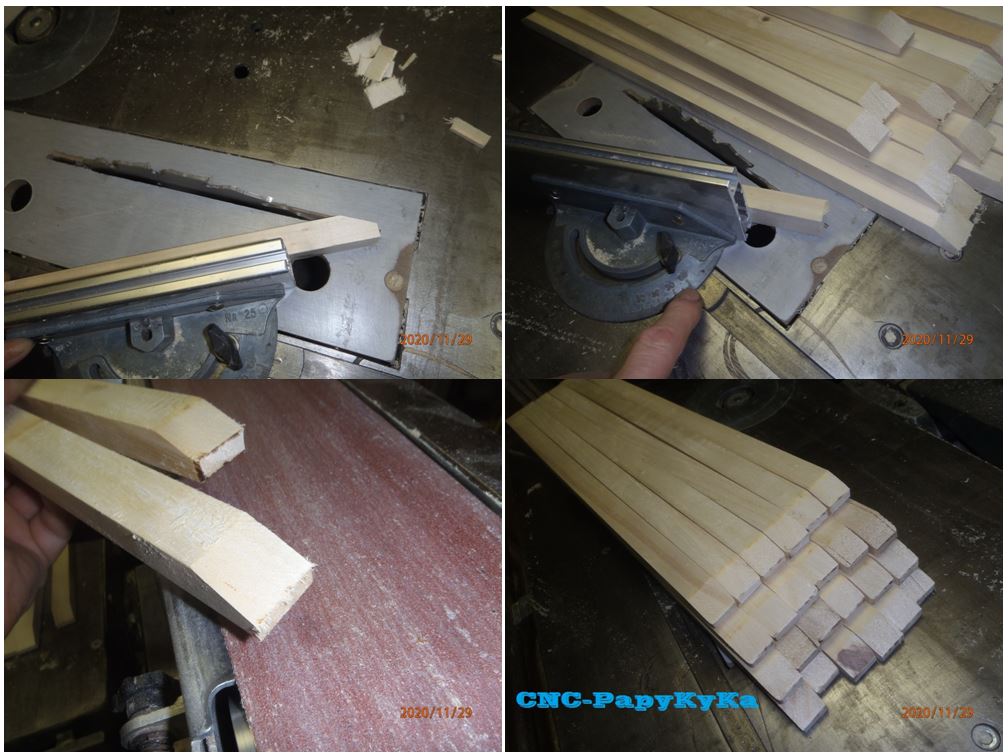

Les coupes a 60° sont réalisé au guide a onglet, sur lame circulaire.
Qui seront collée et clouée a l'agrafeuse avec des clous de 30 Mm.
Cela est une partie de ce qui faut, car j'en avais déjà fait une partie.
Cela est facile a placer avec deux calibres de longueur déterminée pour le placement.
Une essais réalisé pour savoir si tout est correcte, OUI c'est bon....
Présentation les deux cotés qui sera assemblé, quand toutes le 'guisiéres seront placée.
