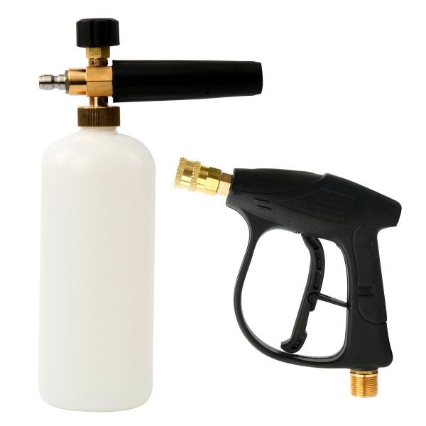

Génial, manque plus que l'eau chaude effectivement, mais j'ai eu vent d'un petit appareil vapeur qui arrive pour compenser :ph34r:
Manque plus qu'une petit Foam lance et c'est parti (lance a mousse) (https://www.youtube....h?v=qDNJPPHJO-Y)
  • 5804 messages
Posté 16 April 2019 - 10H35
oui il faudra cela
Image attachée: 61qBH8qqBzL._SL1200_.jpg
https://www.amazon.f...s%2C146&sr=8-47
