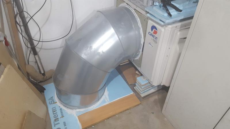

le rangement continu, je vais bientôt m'attaque à l'autre coté, la ou j'ai installé le climatiseur du bas et du bureau, je vais faire des modifications pour dériver l'air soufflé de celui-ci dans l'énorme vide sanitaire qui est en dessous, sa ne chauffera plus le garage en été et ne le refroidira plus en hiver...

donc voila mon bidouillage pour éviter de chauffer le garage en été et le refroidir en hiver
j'ai dévié l'air soufflé dans l'énorme vide sanitaire, j'ai eu du mal a trouver ce tube, car la on est carrément dans le génie climatique type grande construction
le compresseur et donc accessible,, à l'abri, ne chauffe pas à causse du soleil et ne givre pas a cause du gel... longévité assuré !!
j'ai fabriqué des cales pour remonter le compresseur, une planche, un isolant, une planche, un isolant et ainsi de suite, résultat aucun bruit aucune vibration ! (le tous visé bien sur)
il me reste bien sur à finir le bas au niveau du sol et fabriquer la plaque qui va se fixer sur le compresseur de clim et maintenir le tuyau, pour informations ce qui dépasse autour du tuyau sur la grille en plastique, ne sert pas a faire passer de l'air mais à décorer la façade, donc l'air ne passe pas autour du tuyau pour celui qui se poserai la question !
Image attachée: 20190314_195229.jpg

Voila c'est terminé, cela n'a pas besoin d'etre beau car c'est un garage, de plus je vais faire des étagères donc on ne verra pratiquement plus rien
Image attachée: 20190315_193644.jpg
Image attachée: 20190315_195721.jpg
Image attachée: 20190315_202719.jpg
le travail est super concluant, moins de bruit de ventilation car cela ne passe plus par une grille mais en direct dans le tube vers le bas, pas de vibration, pas de fuite d'air, car j'ai bien isolé l'assemblage. voir ci-dessous
