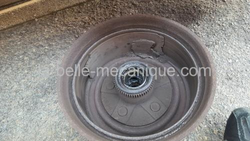

Parfois avec plus de poids dans la voiture, les freins arrière colle trop sur le tambour et on ne s'en rend pas toujours compte sauf après un bruit lors d'un freinage et la tu te dit.....après un arrêt pour regarder... Holla le tambour est bouillant au touché !!
Bien sur à environ 80 km de chez toi, tu n'a pas de choix, soit tu immobilise, soit tu y va doucement mais surement en évitant de freiner pour pas tout exploser, (que de l’autoroute)
c'est ce que l'on a fait, doucement mais surement !!
ce jour je démonte pour regarder et la :wacko: :blink:
Fichier joint  20180715_151227.jpg   119.36 Ko   5 téléchargement(s) Fichier joint  20180715_151232.jpg   120.85 Ko   4 téléchargement(s)
Fichier joint  20180715_151236.jpg   129.99 Ko   5 téléchargement(s) Fichier joint  20180715_151238.jpg   171.46 Ko   4 téléchargement(s)
Fichier joint  20180715_151242.jpg   130.99 Ko   4 téléchargement(s)
bon ben aller on commande un kit complet !!

salut,le truc c'est que en faite les goujons et roue denté reste sur le tambour, il faut donc le décoller du tambour si j'ai bien compris
  • 4390 messages
Posté 16 July 2018 - 02H24
Tu a été au maxi de l'usure des garnitures des friction, et cela chauffe trop, la colle époxy ce décolle, et tout peu ce bloqué,
Par superpositions des restes de 'Férodo', c'est chose courante, soit heureux d'avoir su retiré les tambours dans tout cassé.
Oui, c'est a cause que la flaque du tambour, est faite de telle façon qu'elle ce déforme et sert sur l'alésage du moyeu.
Il n'y a rien d'autre qui le maintien en place, cela est du au serrage de la jante sur le moyeu,
C'est prévu, comme cela pour bien centré l'ensemble.
Un peu de WD40, ou de pétrole, et un coup de marteau, et cela sort tout seul.
Enfin, comme tu a commander un kit complet, te reste a ne pas cassé le tuyau acier du cylindre, (très fragile).
Les démentions des nippe sont en pouce, 3/8 ou 7/16, je ne sais plus (9.52 Mm ou 11.1 Mm).
Tu peu utilisé une chauffe pour les dégrippés, (une astuce, utilisé une pince étaux de qualité, (Vis Grip))
Pas de copie Image IPB
Bon travail a toi, PapyKy.
